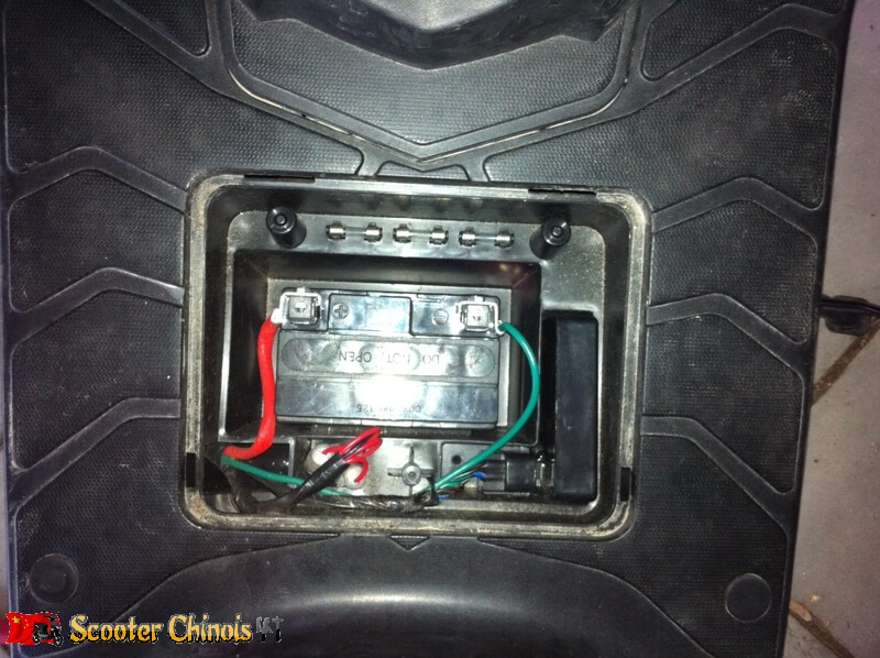

1 : Ouvrir la trappe de votre scooter (sous vos pieds) :
19855897

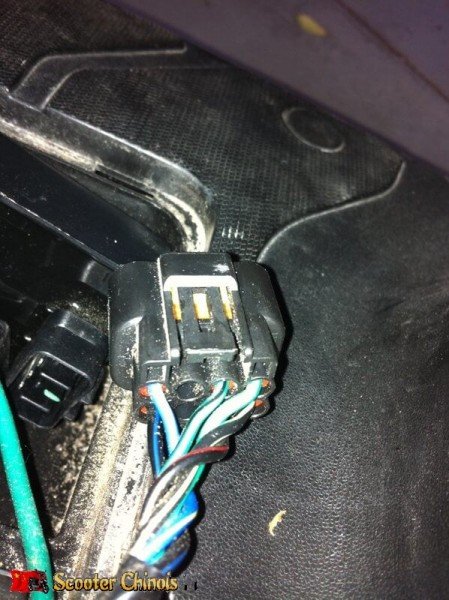

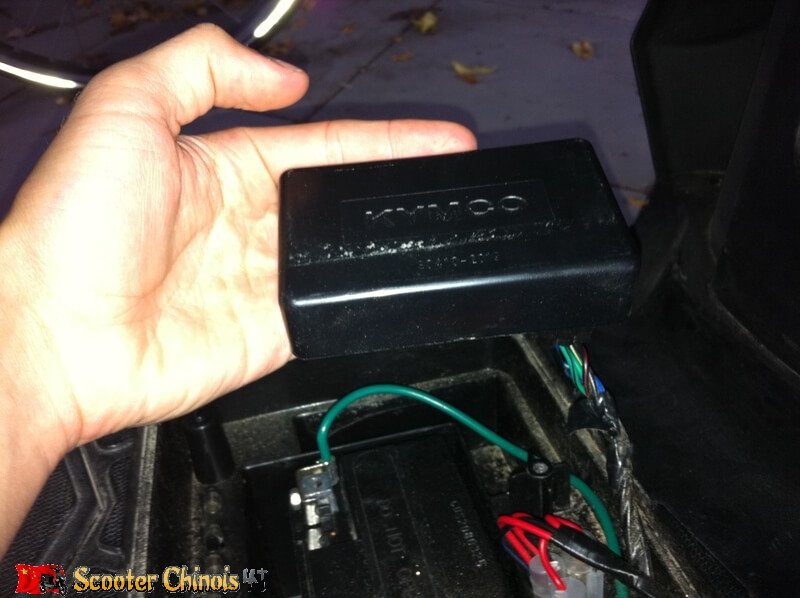

2 : Enlever le CDI des fils qui le tienne :
185476411

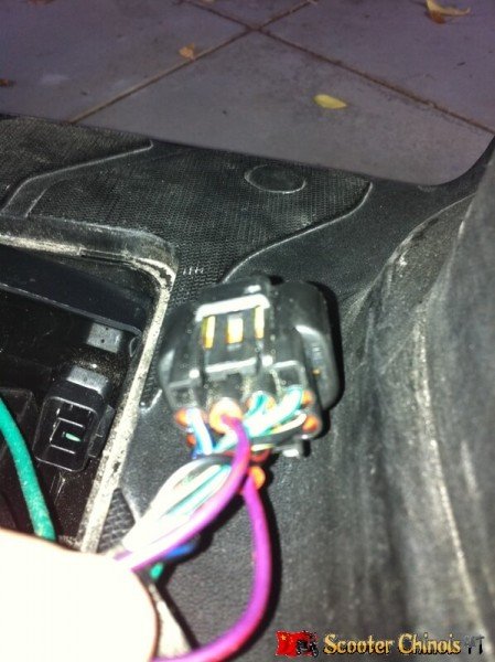

3 : Tirer très fort sur le fil violet pour « l’arracher » :
61067143
4 : Et voilà le résultat :
67659726

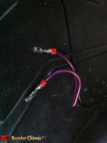

5 : Vous pouvez garder le fil violet ( si vous souhaite vendre votre scooter brider et le remettre) :
64812471
