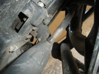

Pour le pot la bride est comme sur les autres scooters, c’est une déviation de gaz hors là c’est une 2nd sortie (vicieux ces chinois). Alors soit vous le faite à la méthode traditionnelle, vous coupez, vous bouchez, soit on la fait à ma manière, c’est a dire propre on coupe, on bouche et on ressoude la bride par dessus (c’est qui le vicieux à présent?!).
Faite le à ma manière, je vous le conseil pour les messieurs ****** de bleus, la 1ère chose qu’ils font, c’est de regarder le pot si la tige de déviation de gaz a été viré. Moi je fais toujours ça, je me suis fais contrôlé plus d’une 10ène de fois, ils regardent toujours et ne voient rien.

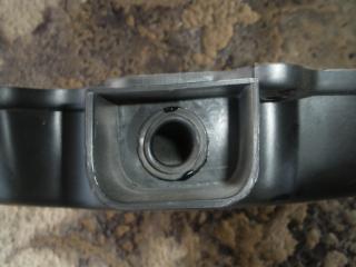

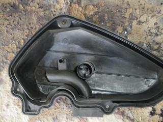

Etape 2: La boite à aire

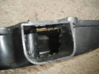

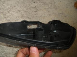

Il faut agrandir le trou de la boite à aire et bien sur régler votre carbu en augmentant le gicleur de 10 voir 15 points
Boite à aire d’origine:
Trou de la boite à aire d’origine:
Faire le trou:
Boite à aire débridé

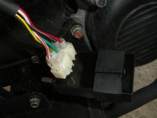

Etape 4: Le CDI
Pour le CDI, il se trouve au siège du scoot, pour ce qui ne sait pas c’est un boitier noir avec 5 fils connectés
il faut le remplacer car sinon toute les étapes ne servent a rien et vous serrez bloquez a 60.

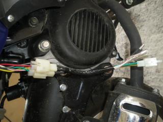

Voici le CDI bridé

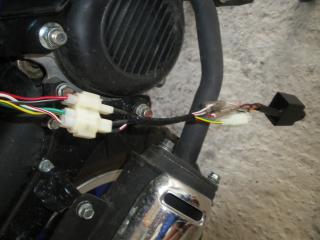

Les branchements à faire pour le CDI racing
