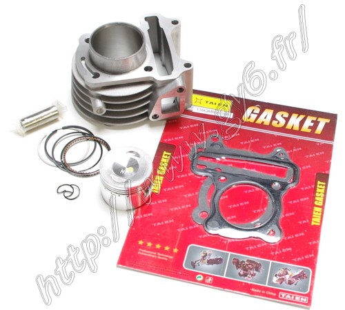

    82cc est un bon compromis? vitesse accélération?
  13. sc4t
    Oui un 82cc est un bon compromis entre vitesse accélération et durabilité, si tu fait beaucoup de route, de plus il est beaucoup moins compliquer a régler qu'un 90cc..
    Le mien, il est toujours de se monde et pourtant il faisais 60km par jour pour aller bosser et cela avec la configuration citer ici.
    Mon scooter a plus de 14 ans
    http://www.scooter-chinois-4t.com/forum/Thread-Mon-scooter-QINGQI-QM50QT-6A--12753
    Avec de la bonne huile et les révisions effectuer dans les temps..

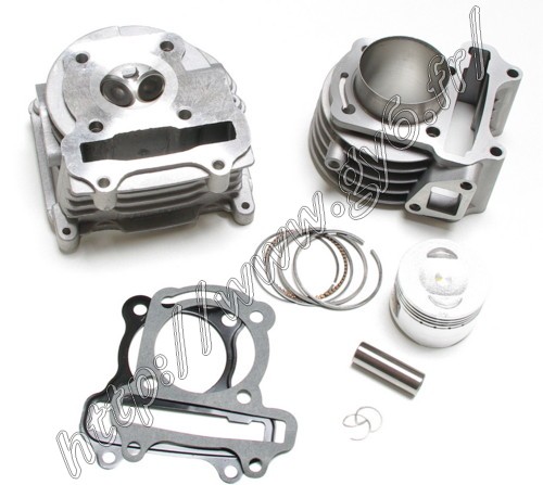

    mais faut surtout prendre tous le kit avec la culasse ^^ hein parc-que le kit 80cc me rappel une histoire ^^
  15. sc4t
    Que veut tu dire mike67 ?
  16. mike67
    mais si bruno je ne sais plus comment il s’appelle le mec il avais que des problème avec le kit 80cc tu te souvient pas ? tu la même bann au moins 10 fois (y'avais Camille )
    tous ça parc-qu’il n'avais pas pris la culasse adapté pour le kit 80cc

    ok, donc pour conclure. kit 82cc complet. réajuster le gicleur et faire une bonne vidange. et par la suite ajuster réglage vario et embrayage.

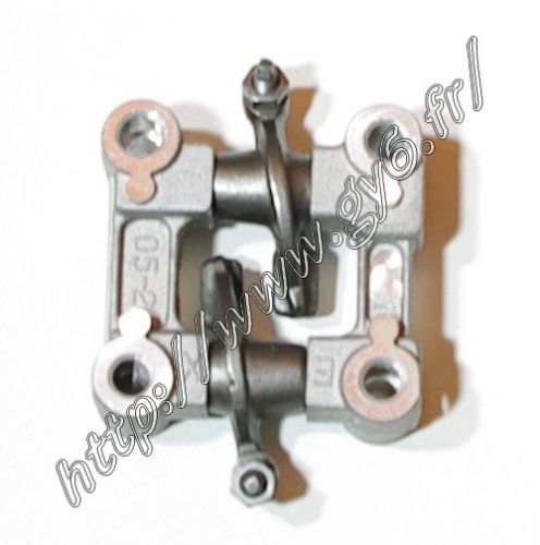

    le kit sur le lien est compatible? car, j'ai vu que sur certaine culasse le support soupapes était différent.
  19. sc4t
    Normalement oui!
