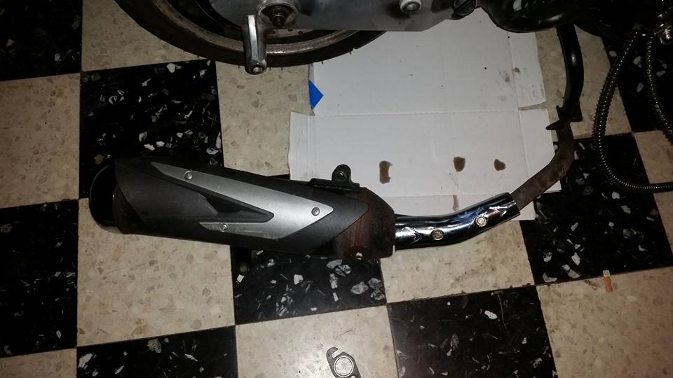

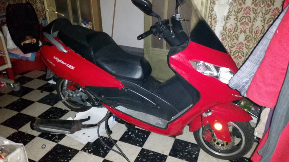

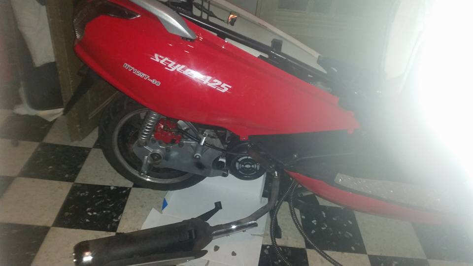

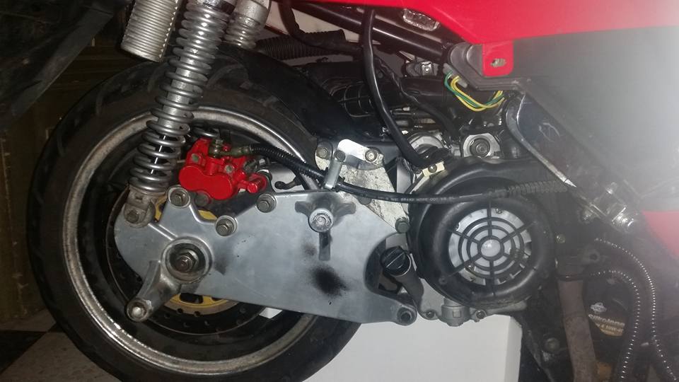

    jaurai besoin d'aide pour quel pot mettre je ne trouve aucun pot d'echapement pour le GY6 175 cc 161QMK qui pourai etre monter sur mon scooteur Marque: sampo Model: styler 125 HY - T - 38 Cylindrée: 125cc 4T je vous rajoute quelque photo que vous voyez le model et encore merci

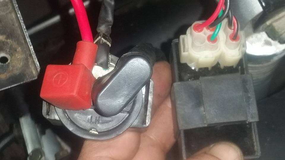

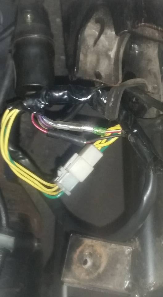

    merci en attendant le pot et les autre piece racing que je doit commander a boostycom jai voulu le demarer et jai souder le pot mais je me suis rendu compte que je n'avais pas d'allumage a la bougie aucune etincelle comment savoir ce qui ne va pas stp jarrive pas a le rallumer grrrrr
    [attachment=1906] [attachment=1907]
    esque je me suis tromper quelque part ,javai surment inverser les deux fil sur la premiere photo pourriez vous me dire ci cela pourais etre la causse que je n'ai pas d'etincelle a la bougie j'avais inverser ses deux fils merci de votre aide
  6. retzbastien
    sa peux regarde tes fusibles

    merci mais je vient de regarder c'est pas le fusible sur le fil rouge qui va a la baterie saauf ci il y en a un autre de fusible et beckie retirer starter enclancher rien a la bougie
    je croix que je vais recommander un allumage complet mes quel cdi et quel bobine prendre pour le 161 qmk

    je suisenbelgique donc souci c est paye pal jai pas paye safe oui sinon je ferais faire part ma marraine la transaction avec ca carte ok jai trouver la masse et elle est bien brancher au chassi donc je voulai savoir les 10% ne sont valable qu'une seule fois je vais devoir attendre le 30 de ce moi pour lacheter le tout dune foi
    mes pour en revenir a mon probleme regarder ces fil ci dessous photo les deux qui sont seul je les avais mis dans lautre sens donc sur la photo esqu'il sont bien mis les couleursont bleu & blanc brancher sur rouge et banc et lautre rouge & noir brancher sur noir et rouge mais comme je vous est dit javais inverser esque ce serai pas moi qui ai bruler quelque chose boibine ou cdi merci encore
    puis jai relier les fil jaune sur lautre broche de 4 fil un peux nimporte comment on ma dit aucune importance pour le sens de ses fil apart le vert avec vert les autre norai pas d'importance on sais jamais je vous en parle je cherche mais galere ci ce serai une piece electro je l acheterai directement comment les tester cdi et bobine svp

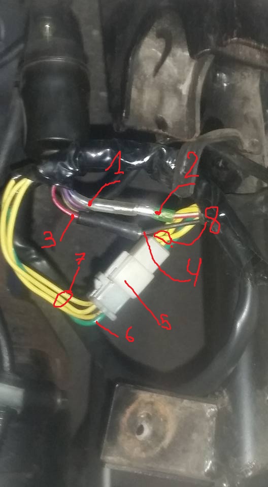

    [attachment=1910]
    voila maintenant !!! le fil "n° 1" est brancher avec le fil "n° 2 ", et le "n° 3" est brancher avec le "n°4" ;
    mais avant il etait inverser c'est a dire que javais mis le n°1 qui lui etait brancher avec le n°4 et le n°2 etait brancher sur le n°3 ;
    voila ca c'est je pense l'erreure que jai du faire avec les couleur ds fil mes que penser vous esque ca put faire bruler la bobine ou autrepeux etre le cdi ca ferai quoi de demarer avec sais fil inverser
  15. christophe
    christophe Nouveau Membre
    3 Déc 2015
    78
    ca yes jai du jus enfin merci encore jessaye ledemarage et vous oublirai pas une petit donnation en plus pour vos service bien cordialement christophe dite je devrai mettre le pointeaux du carbut a quel crant la je l'ai dessendu de 1 crant comme je ne connai pas a etat dorigine ou il est mis pouriez vous me le dire svp ses un 24mm choke auto et ca yes ca pete un peux mes ca demare pas encore quelque conseil svp
