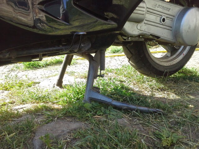

    Alors, tout d'abord, si ce n'est pas encore fait, mettez votre scooter sur la béquille centrale. Oui, oui, c'est évident mais on ne sait jamais :innocent:
    [attachment=888]

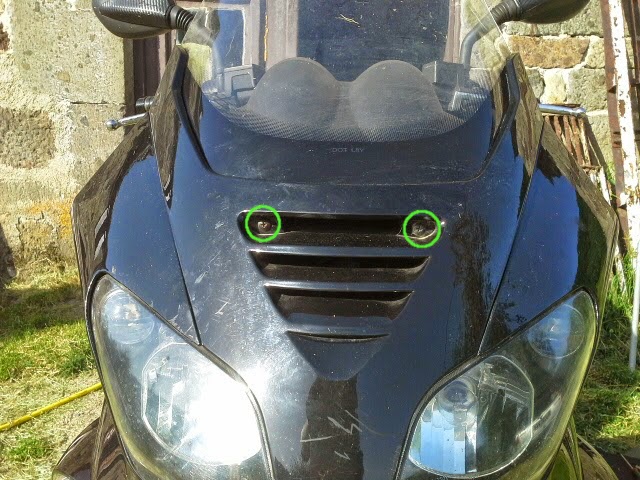

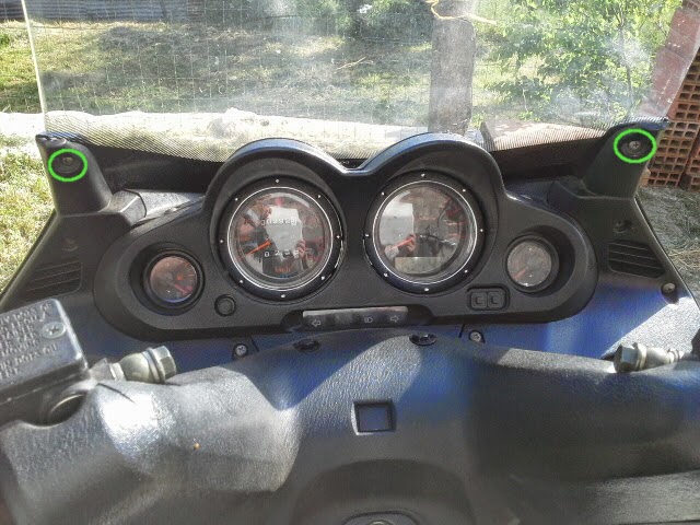

    1°) on va enlever l' "enjoliveur" du saute vent

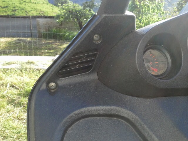

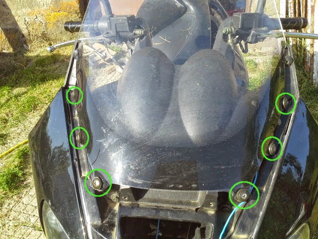

    il faut déposer les 2 vis du côté du compteur entourées en vert
    [attachment=889]

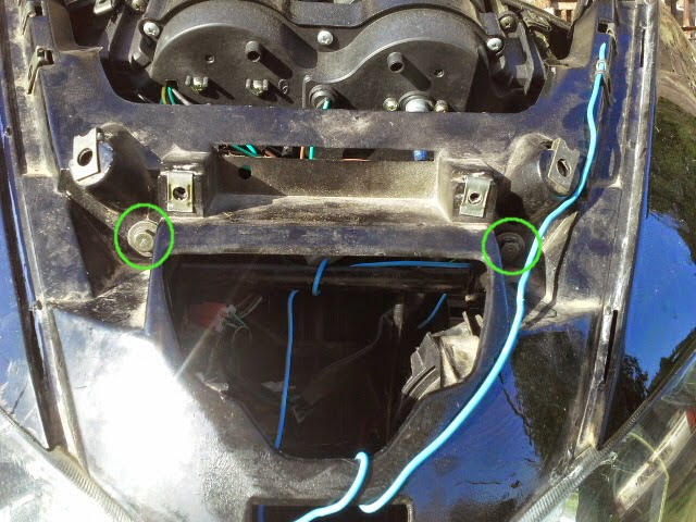

    et ensuite les 2 sur le devant
    [attachment=890]

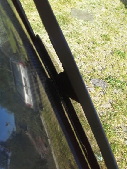

    déclipsez l'enjoliveur, ça résiste un peu mais c'est normal, il y a des sortes de gros ergots sur les côtés
    [attachment=891]

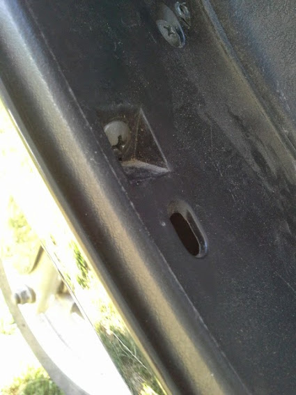

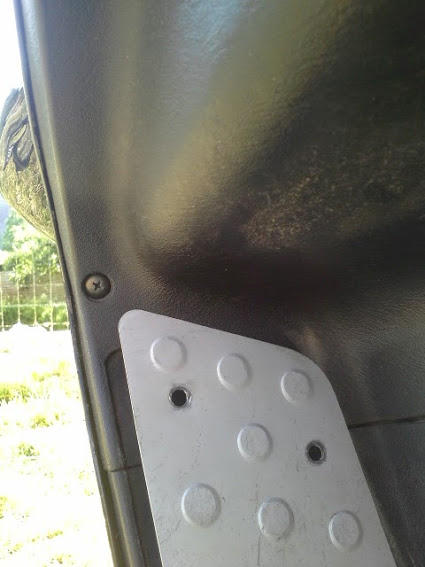

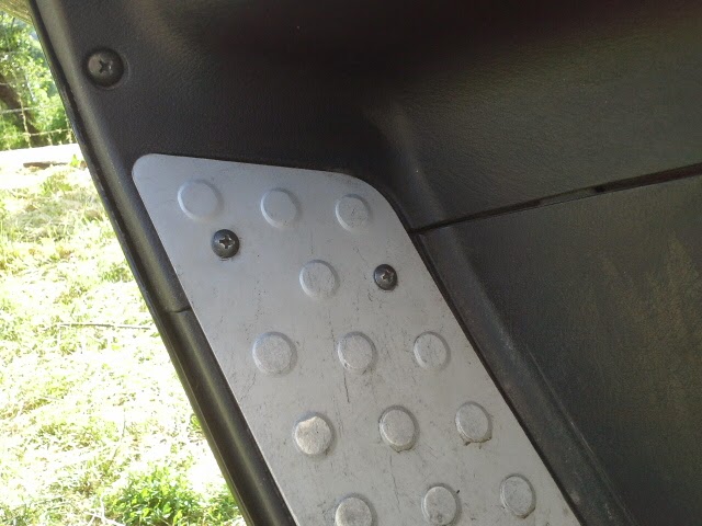

    chose étrange, il vous faut d'abord enlever les 2 vis du haut des tôles des reposes pieds
    [attachment=893]

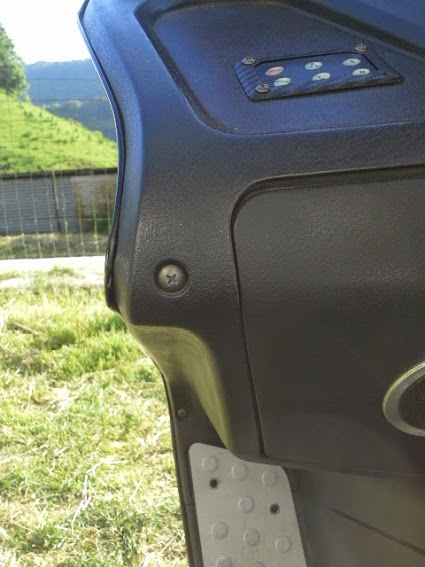

    et ensuite il vous faut enlever la vis cachée derrière le repose pied
    [attachment=894]

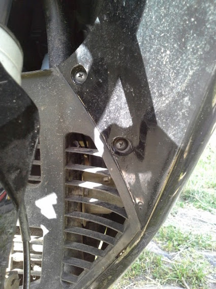

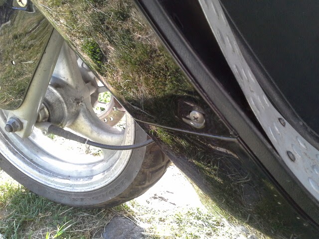

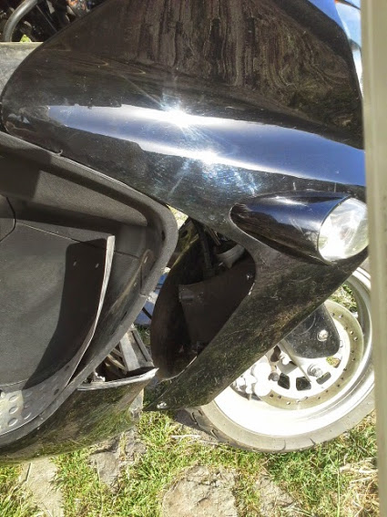

    en voilà 2 du côté du passage de roue, quand vous êtes face au véhicule et que vous regardez à droite
    [attachment=899]

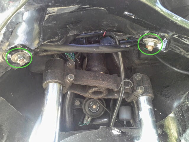

    quand vous aurez fait l'autre côté du scooter, prenez votre clé de 10 et on dépose ces boulons-ci sur le devant
    [attachment=900]

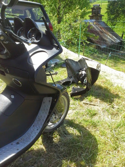

    Maintenant que c'est fait, on va séparer la face avant du reste du scooter, ne le faites pas trop brusquement au risque de casser les logements en plastique des 2 derniers boulons de 10
    [attachment=902]

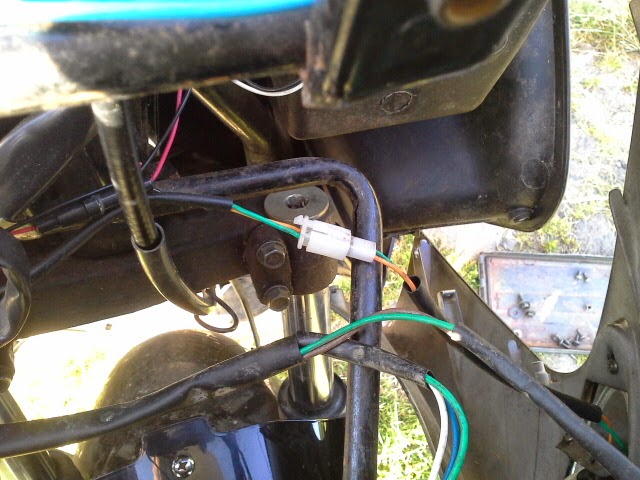

    quand vous l'avez fait e que vous pouvez passer les mains à l'intérieur, il vous reste à désaccoupler les fiches électriques
    ici celle qui va vers le cligno gauche (droit quand vous êtes face au véhicule)
    [attachment=903]

    et voilà le tour est joué, tout est ouvert, à vous de choisir la suite: dépose de potence, changement d'ampoules clignos ou feu...
    [attachment=905]
