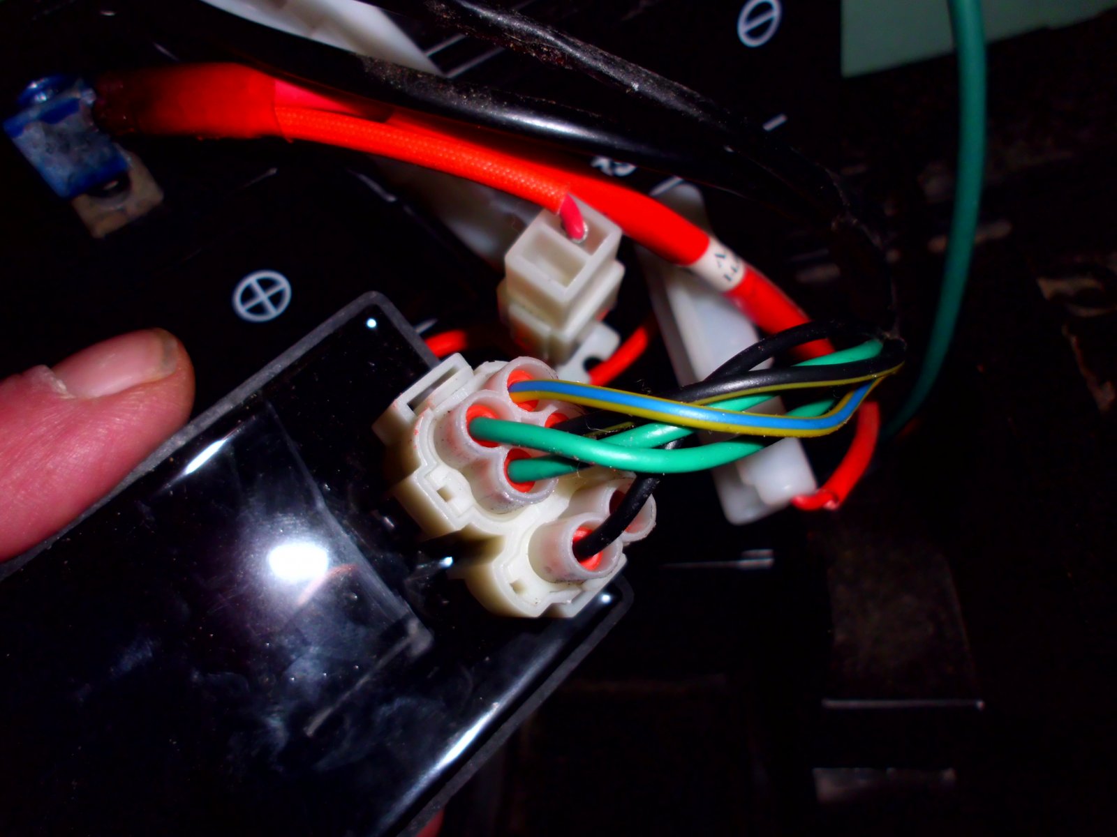

    Voilà la j'ai suivi le lien j'ai fait comme indiqué mes rien aucun changement le fil rose en dessous du phare ne serre à rien brancher ou pas aucun changement je pense que ses des cdi bloqué et qu'il faut le changer sauf si vous avait une autre solution merci

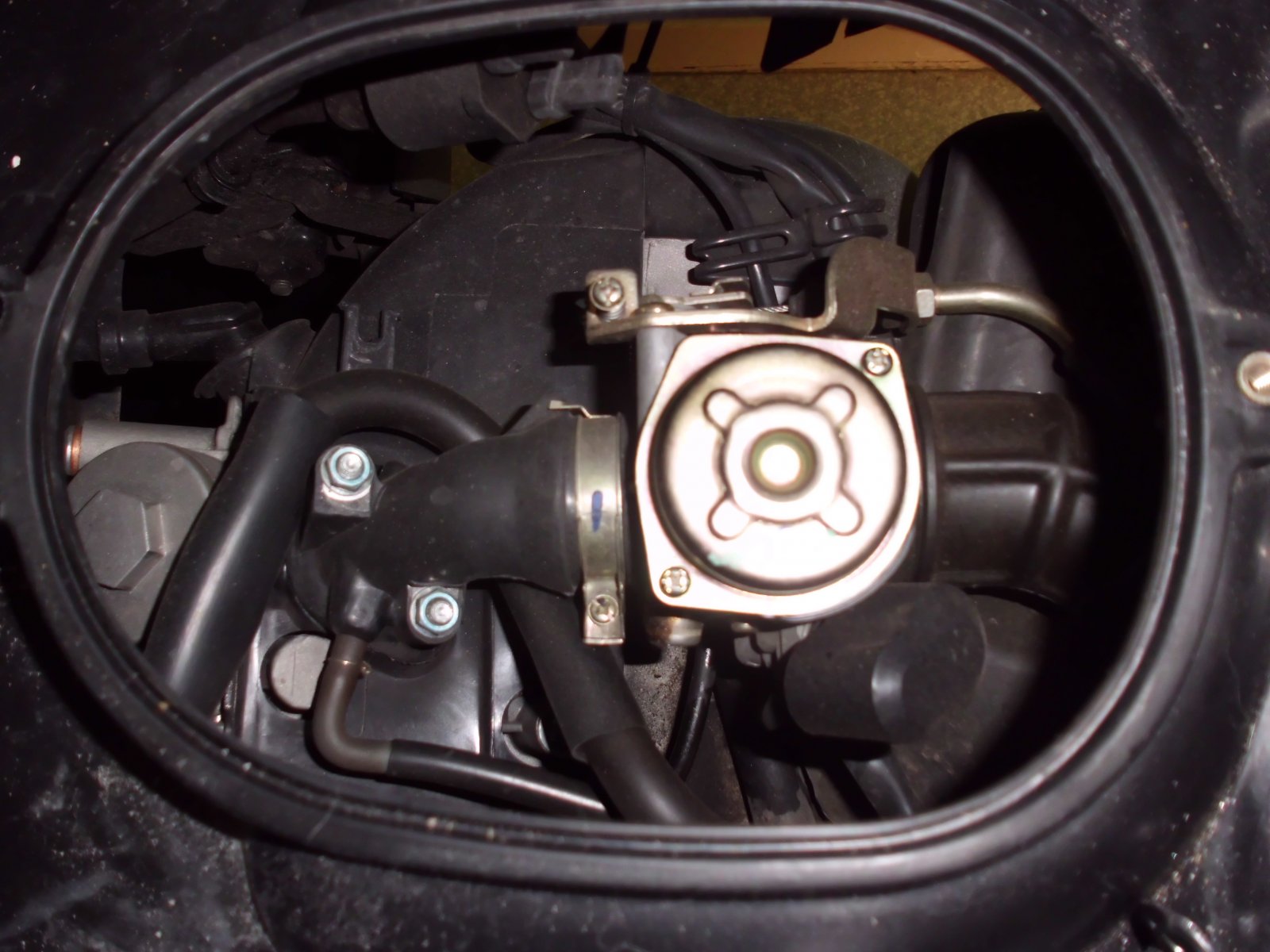

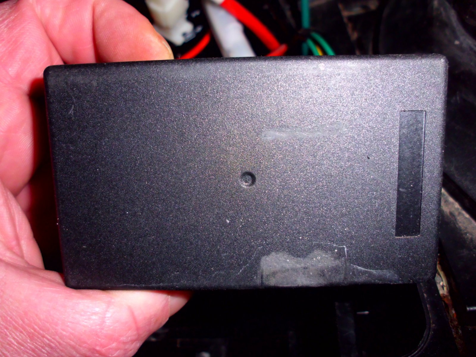

    Voila je vient de changer de cdi et la en vitesse ses Nikel pour moi ses suffisant 65 km/h le problème ses pour moi atteindre cette vitesse il me faut une très grande distance elle monte vite jusques 40 et après pour atteindre les 65 il faut du temp j'ai retirer la visse qui a dans la cloche du carbu mes elle est plus nerveuse mes en carburant ses galère mes il a de l'essence qui repasse par le filtre a air donc j'ai remis le carbu comme c'était mes qu'elle pièce je devrais remplacer pour gagner en performance merci

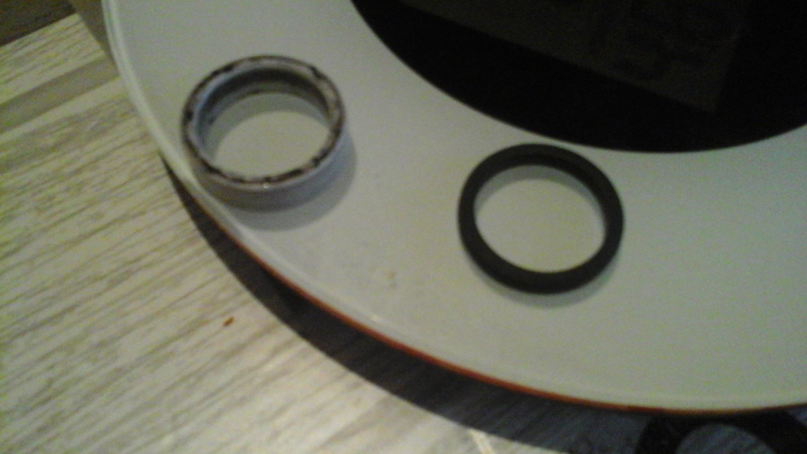

    [DOUBLEPOST=1456847410,1456472083][/DOUBLEPOST]Voilà je vient de démonter moi même le vario et autour du canon il a une bague autour noir ses possible que se soi une bride mon garagiste ma dit qu'il avait retirer mes?????et je ses pas si je peut la retirer merci
    Une photo ?
  9. apso
    apso Nouveau Membre
    17 Fev 2016
    20
    Voilà la blanche ses la bride qui m'a retirer et l'autre et les autour du canon vario
    Je veut la voir a sont emplacement sur le variateur..

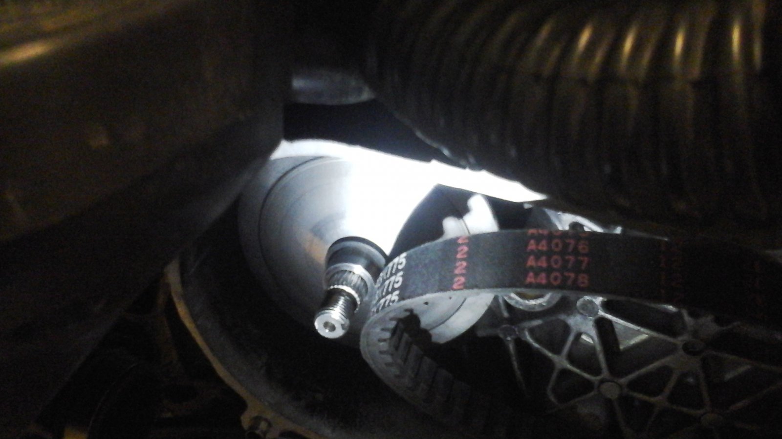

    20
    Voila
    Ok! enlève la rondelle est fait un essaie
