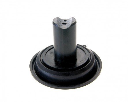

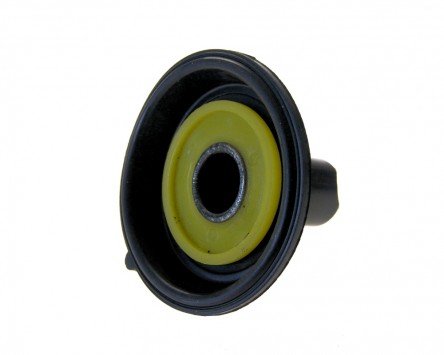

    Bonjour à tous,
    je posséde un jonway monza 50 4t de 2007 139QMB et je voudrais savoir pour la membrane du carbu car j'en ai commander une sur boostycom mais je me suis tromper. La mienne est incurvé alors que celle que j'ai pris est plate, est ce que ça va changer quelque chose si je la monte quand même?
    [ATTACHMENT NOT FOUND]
    coté boisseau de ma membrane
    la membrane
    La membrane avec l'aiguille que j'ai acheter chez boostycom:
    http://www.boostycom.fr/carburateurs/337-membrane-de-carburateur-18mm.html
    Merci de vos réponses :Sourire::Sourire::Sourire::Sourire:

    Merci quand même :Complice: mais j'aurais une autre question, est ce possible de limer un peu le bas du boisseau ? car j'ai quand même pas mal perdu en accélération malgré un bon réglage du carbu et je pense que ça vient du fait que le boisseau soit plat.
    [DOUBLEPOST=1467298852,1467298733][/DOUBLEPOST]et je pensais remettre mon ancienne aiguille, j'ai l'impression qu'elle est légèrement plus fine. ça peut venir de ça aussi.
    Pour l'aiguille, tu peut faire le test.
    Pour la membrane, peut tu faire une bonne photo de l'ancienne et de la nouvelle ?
