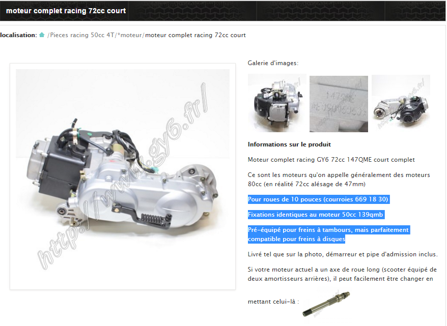

    Je change le moteur directement Bruno, dis moi je met quoi comme moteur, car y'en a avec axe court ou long, faut que j'ai le bon qui s'adapte dessus et que mon carburateur aussi s'adapte. Dis moi stp lequel je prend et avec la remise de 10% dont 5% pour toi.
    Pour le moteur j'ai besoin de savoir combien tu a de vis sur le carter de kick de ton moteur.. pour te dire le type de moteur qui te faut...
    http://www.gy6.fr/pieces-racing-50cc-4t/-moteur/moteur-complet-racing-72cc-court/prod_1812.html
    En sachant que mon carter et de 40 mm et mes roues de 10 pouces.
    8 vis sur mon carter
    Attention ! Les moteurs sont vidangés pour éviter les fuites d'huile pendant le transport, il faut absolument remettre de l'huile moteur et de l'huile de transmission avant première utilisation
    Il entend quoi par huile de transmission !!!!!
    Ou celui la
    http://www.gy6.fr/pieces-50cc-4t/moteur/moteur-complet-50cc-court-avec-depollution/prod_1302.html
    Faut pas se tromper regarde:
    Les moteurs complets ne sont ni repris ni échangés, l'emballage du moteur étant à usage unique, dès que le colis est ouvert vous perdez la possibilité d'user de votre droit de rétractation, qui ne s'applique qu'aux produits non déballés.

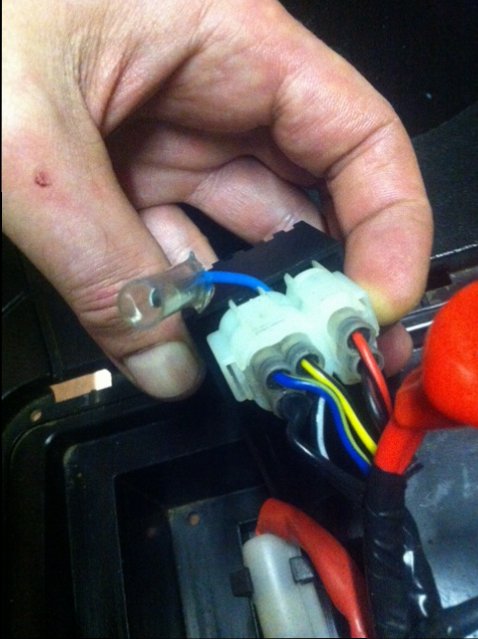

    Au niveau branchement électrique y'aura pas de soucis ?
    Si, il faut contrôler aussi au niveau des cosses..
  9. Gerald59
    Ok, une fois enlevé, je prendrai des photos et aussi les branchements électrique, car je veux pas avoir un moteur qui n'ira pas aussi sur le plan électrique.

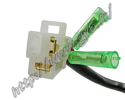

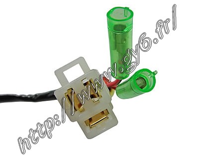

    Pour les cosses tu doit contrôler cela car tu a 3 type
    [attachment=2013] [attachment=2014]
    Donc demande aussi a boosty de comparer..

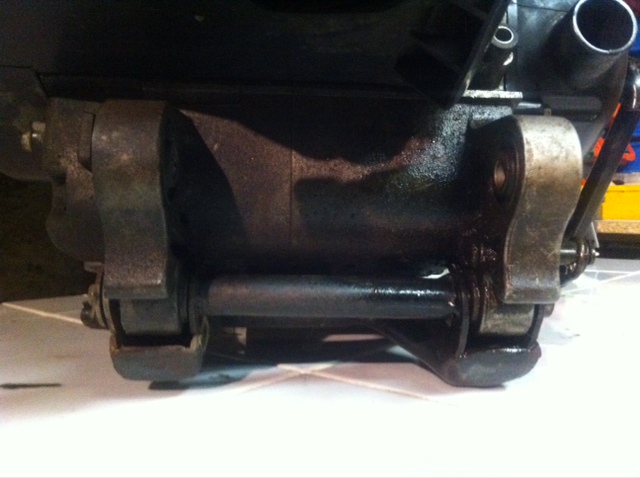

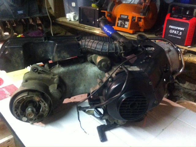

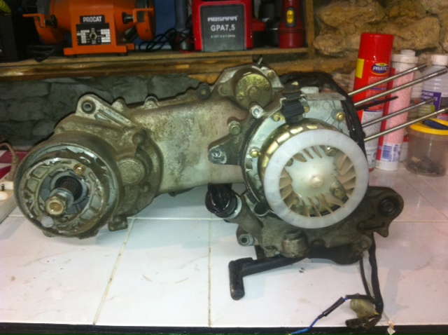

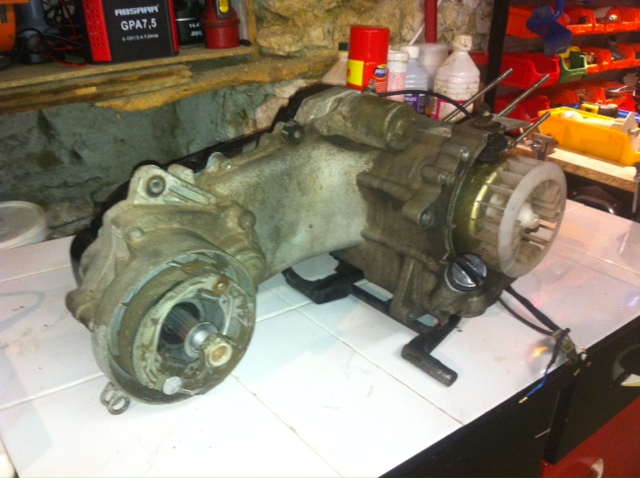

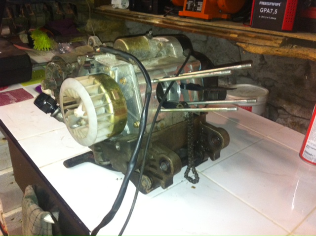

    Quand le moteur sera enlevé, je le prend en photo, et tu me dis ou je dois l'ouvrir pour avoir accès au vilebrequin et la bielle, car je change la bielle et vilebrequin plus tous les joints vu que j'ai encore tous le kit 47 mm 72cc de Boosty, ça me coûterai moins cher qu'un moteur complet ou je vois si je change le moteur. si je change le vilebrequin, Boosty me renvoie un support culbuteur complet avec le cache culbuteur tant qu'à faire.

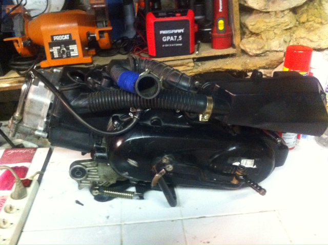

    Le moteur est enlevé du scooter :p je le nettoie et je le prend en photo :rolleyes: et je le poste :D
    J'ouvre ou maintenant Bruno pour avoir accès au vilebrequin stp .

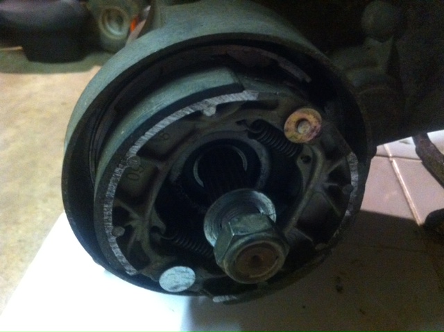

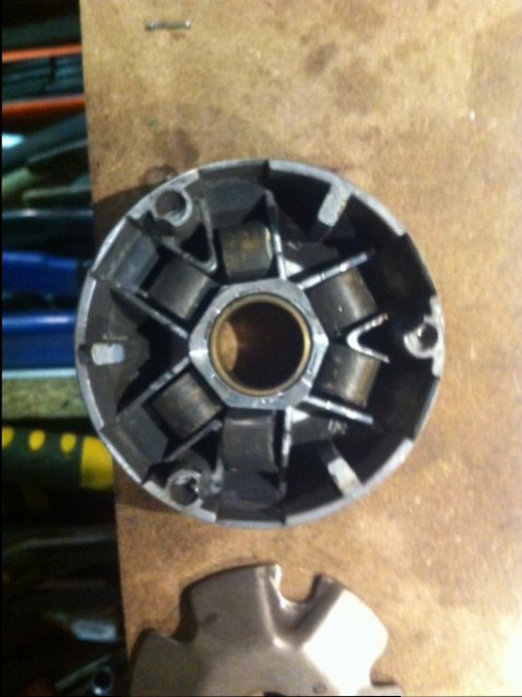

    [attachment=2015] [attachment=2016] [attachment=2017]
    Les galets sont morts en plus
    [attachment=2018]

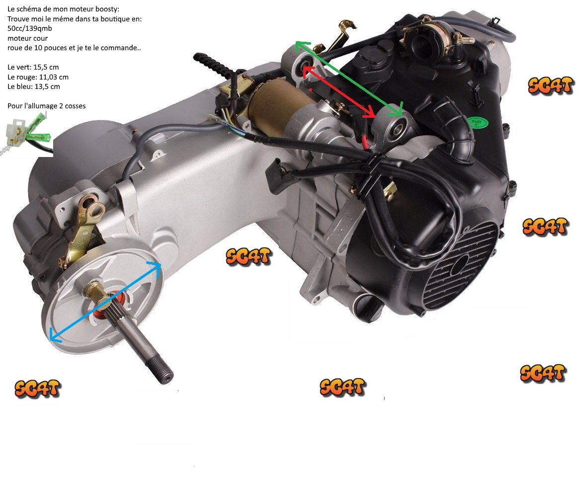

    Pour le schéma:
    Le vert: 15,5 cm
    Le rouge: 11,03 cm
    Le bleu: 13,5 cm
    [attachment=2019]
    En faisant les comptes de toutes les pièces à prendre ça vaut le prix du moteur, donc je prend un moteur neuf.

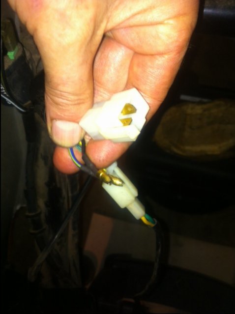

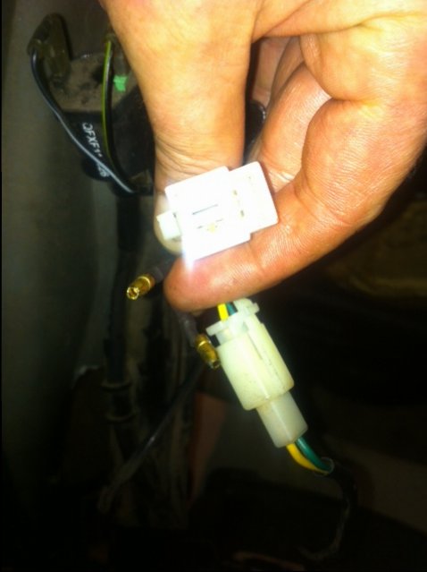

    Les fiches que tu m'as dis voilà comment elles sont sur le mien.
    [attachment=2020][attachment=2021]
    C'est cella la.
    Pour le schéma:
    Le vert: 15,5 cm
    Le rouge: 11,03 cm
    Le bleu: 13,5 cm
    [attachment=2022]
    Tu as toute les côtes Bruno, trouve moi un moteur qui s'adapte sans problème en 70cc et en 50cc et je choisis. :D

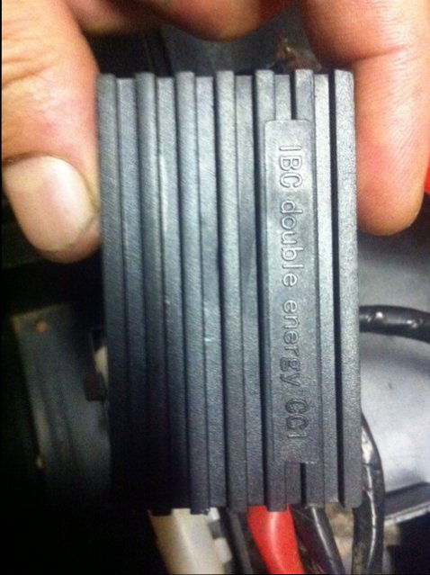

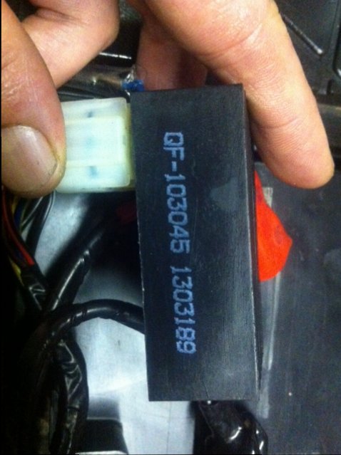

    Pour le cdi dit lui bien si tu a un cdi 6 fils ou 5 fils.
    Envoie lui l'image au dessus
    Ton cdi a 5 ou 6 fils?
    Ce moteur a l'air compatible (50cc) frein arrière a tambour, moteur cour, roue de 10 pouces, allumage a 2 broches
    Par contre pour celui la (75cc) frein arrière a tambour, moteur cour, roue de 10 pouces je peut pas confirmer car il faut demander si l'allumage est a 2 broches ou 3 broches car ce n'est pas indiquer..

    6 fils le CDI comme sur la photo.
