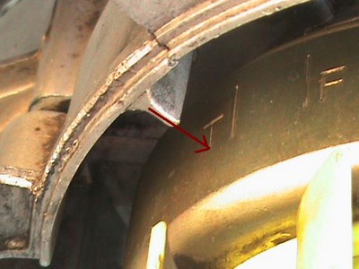

    Je pense vraiment a un mauvais calage de l'arbre a came et du volant magnétique.
    1 piston en haut PMH
    [attachment=706]
    2 Les 2 troue de l'arbre a came aligner le long du bord de la culasse
    [attachment=705]
    3 Le T du volant aligner sur le repère du carters.
    Les 3 doivent correspondre

    Non c'est bien réglé de ce côté là, le piston est au pmh, l'arbre à came aligné et le repère sur le T avec un jeu de culbuteur à 0,05 et 0,1.
