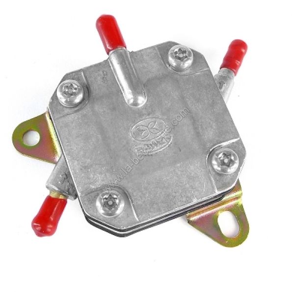

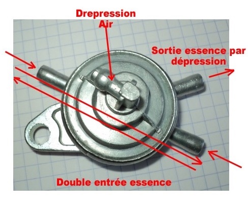

    POMPE A ESSENCE A DEPRESSION

    Non, il ne s'agit pas de la pompe a essence (elle est sur une seconde durite de dépression) il s'agit de l'AICV mais j'aimerais savoir a quoi sert ce dispositif. Si j'ai bien compris il s'agirait d'un dispositif dépolluant. QQn sait m'en dire plus ?
