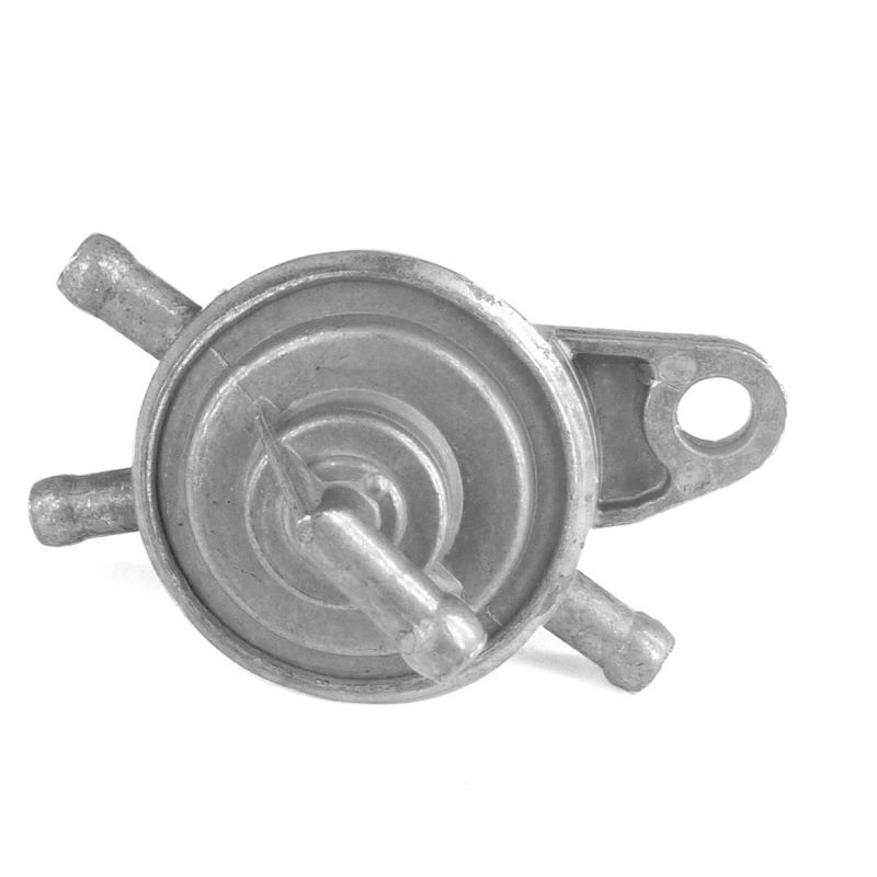

    Je viens de regardé et la bougie et bien mouillée après plusieurs essaie de démarrage, pour ce qui et des durites elle ont bien brancher ainsi que celle de la pipe , par contre je viens de voir quand j'enlève celle d'arriver d'essence du carbu sa coule en continue ! Tendi que sur mon v-clic a moi sa ne coule pas
    Tu vient de trouver le problème.. Problème de dépression, Le scooter se noie.
    Soit au niveau du robinet a dépression au niveau du réservoir,
    se que je doute car sur les vclic le robinet a dépression se trouve généralement plus bas fixer sur le cadre, un truc comme sa
  11. Richiz9.0
    Richiz9.0 Nouveau Membre
    26 Juil 2016
    62
    Effectivement le robinet et le deuxième, Du coup comment je peut remédié à cela ? Pour que l'essence ne coule plu sauf quand la machine et allumé ?

  14. sc4t
    Donc ton robinet a dépression doit être mort. Essaie avec un autre (Surtout repère bien l'emplacement des durites pour le remontage)

    Je vien de regarder il a 4 durite qui parte du robinet

    Salut , alors j'ai fait le changement de la pompe à dépression tout en branchant les durite dans le bonne ordre et le scoot ne démarre toujours pas malgré une bonne arrivé d'essence, Je pense qu'il doit y avoir de l'essence dans le moteur qui stagne a force d'avoir essayé de démarrer plusieurs foi sur plusieurs jours et que l'essence coulai à flow , comment pourrais-je le purgé ? Car le mécano prend 60euro de l'heur donc j'ai préféré laisser tomber! Merci
