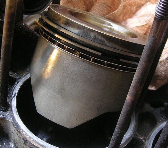

Segmentation (mécanique)[/size]
Segments d’un moteur à 4 temps (de haut en bas : le segment de feu, le segment d’étanchéité et le segment racleur).
En mécanique, la segmentation d’un moteur à explosion a pour fonction d’assurer l’étanchéité du piston dans le cylindre. La segmentation contribue également à la réfrigération de la tête de piston en assurant le transfert de chaleur vers la chemise réfrigérée. Elle étale également une fine pellicule d’huile (quelques µm) sur la chemise pour limiter l’usure. Enfin elle évite les remontées d’huile vers le haut du cylindre.
Ce sont des pièces composées d’un cercle incomplet en acier élastique, prévues pour s’emboîter dans les gorges du piston. Le diamètre extérieur au repos est légèrement supérieur à celui du cylindre.
Généralement, 3 segments (anneaux fendus) sont situés en haut du piston :
  • le segment de feu ou coupe-feu, qui est le plus proche de la chambre de combustion, permet à la combustion du mélange de carburant d’imprimer une poussée maximale au piston, il arrête, comme son nom l’indique, les gaz brûlants et réduit la température de la paroi du piston sous lui ;
  • le segment d’étanchéité ou de compression (celui du milieu) assure le complément d’étanchéité des gaz de fuite passés à travers le segment de feu. Il a presque le même aspect que le coupe-feu ;
  • le segment racleur, le plus bas, généralement en trois éléments : deux rails très minces en haut et en bas d’un expandeur élastique perforé, servent à racler l’huile présente sur le cylindre sous le piston pour éviter qu’elle soit brûlée. Cette huile est projetée en permanence sur le cylindre par le mouvement des bielles (graissage par barbotage), par le retour d’huile de lubrification de l’axe de piston ou par des gicleurs spéciaux projetant l’huile sur le piston pour le refroidir.
Ces pièces sont très minces et cassantes, elles sont fabriquées à partir d’un ressort d’acier élastique, coupé ensuite en rondelles constituant les segments. Elles sont généralement asymétriques : il faut faire attention au sens de montage lors de l’assemblage du moteur.
L’espace entre les deux extrémités du segment lorsqu’il est introduit dans le cylindre s’appelle le jeu à la coupe. Sa mesure permet d’évaluer l’usure du segment.
Lubrification[/size]
Les segments contribuent à lubrifier le haut du piston. En effet, le léger jeu au sein de la gorge du piston fait faire au segment des allers et retours lors des mouvements du piston, ce qui a un effet de pompe et permet à une petite quantité d’huile d’atteindre le haut du piston.
Sur les gros Diesel, il est possible de trouver une segmentation plus importante combinée à un graissage par oléopolymètres.
Alignement des fentes des segments ou tierçage[/size]
Oui Il est nécessaire, lors du montage, de veiller à ne pas aligner les fentes des segments et de les espacer a peut pret a l’identique, pour ne pas faciliter la fuite des gaz et de l’huile par ce chemin trop facile.
Cependant, les segments peuvent tourner lors du fonctionnement du moteur, et les fentes s’aligner temporairement. Ce phénomène peut expliquer une perte temporaire de puissance du moteur.les fentes des segments ne doivent pas être alignées avec l’échappement afin de provoquer des pétarades du moteur
