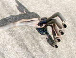

1 – ECHAPPEMENT
Les fuites au circuit d’échappement permettent l’entrée d’oxygène et provoquent les détonations.

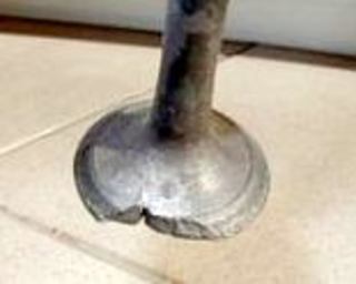

2 – DISTRIBUTION
Soupape pas étanche = gaz imbrûlés. l’essence non brûlée passe dans l’échappement chaud et s’enflamme soit au contact de l’échappement ou des gaz de la première combustion…

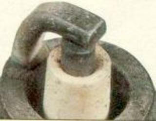

3 – CARBURATION
– Les électrodes de la bougie sont lustrée et de petites particules apparaissent : le mélange air/essence est trop pauvre et cela provoque des détonations, soit due à un mauvais réglage soit à un échappement un peu trop libre!
– le carburant utilisé est trop pauvre en octane. Cela peut même casser l’isolant de la bougie.

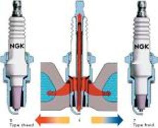

4 – ALLUMAGE
– Une mauvaise avance à l’allumage (trop d’avance) – Un mauvais indice thermique : Avec les bougies trop chaudes, le moteur tourne parfaitement au ralenti, mais a tendance à détoner.
