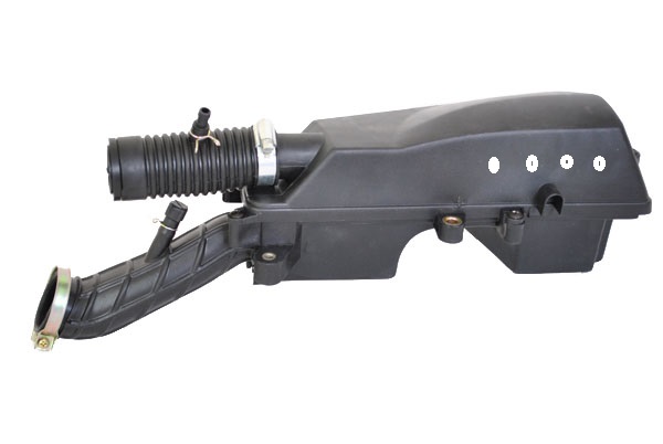

    alors sayais j'ai déjà fait presque 300km avec le kit et au TOP rien a signaler hormis qu'il faudrait que j'agrandisse le trou de boite a air car je sens qu'il manque un ti peut de passage pour celle ci, avais vu une photo tuto ou autre pour faire cela correctement ? et pour ce qui est des perf c'est une petite bombe ! la monter de 0 a 60 et instantanée et je voie bien qu'il en veut encore mais bon je suis en rodage lol, du coup si certain internaute esite pour installer un kit sans trop y mettre trop d'argent je vous conseille le funny gaz 47mm de chez TnT ! ou autre kit 47mm de chez boosty !
    Up?
    Tu fait des troue sous la boite a air.
    Tu commence par 1 trou puis tu test, et ainsi de suite.
    Une fois que ta trouver le bon réglage tu y colle un collant en nylon pour empêcher la crasse de rentré dans le filtre a air.

    les trous je les fait de quel diamètre un peut prés ? merci ;)
    Commence avec une petit mèche de 10mm.
    Et tu commence par le fond du cul du filtre a air.
    [attachment=2456]
    ATTENTION! Sous le couvercle du filtre a air les trous..

    Niquel le tuto des trous , et pour ce qui du cornet réglable je préfère pas j'ai toujours vu et entendu que sa abîme les moteurs a la longue mais merci comme du lien sa peut servir a d'autre !
