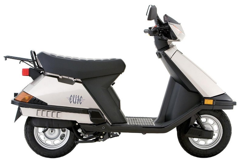

    Snif, il est puni le scoot :(:( il est au fond du garage tout seul, il attend son nouveau carburateur et le CDI :p
    [attachment=2251]
